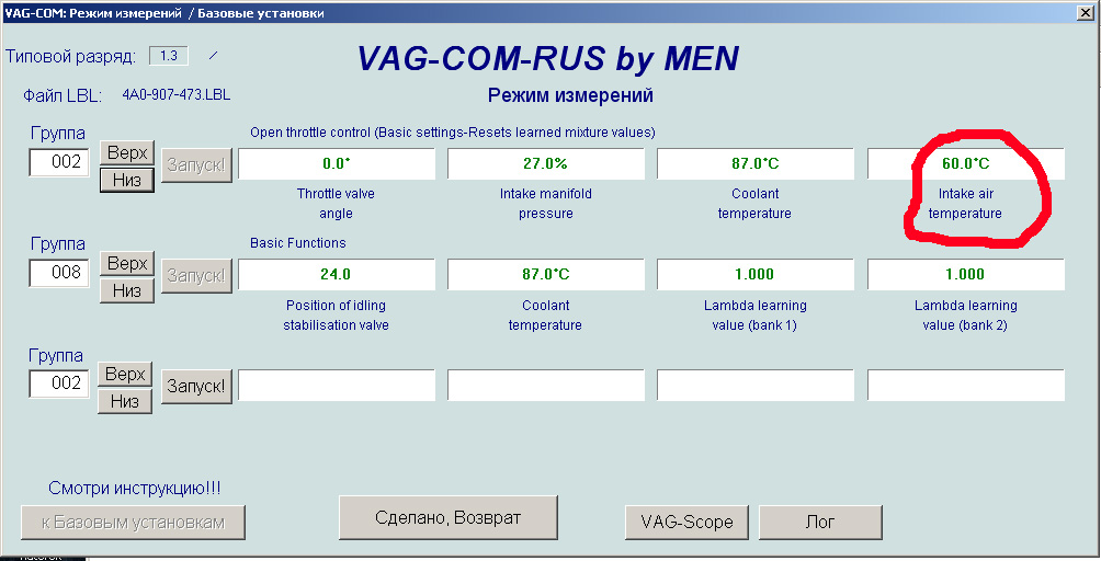

    Сегодня подключил шнурок. и вот что там обнаружил. (двигатель -измерения- 2 канал) прошу взглянуть.
    intake air temperature 60 градусов. Нормально ли это? (на улице при этом было + 27 примерно. но на панеле приборов показывало +33)

    темп. всас. воздуха нормальная. датчик стоит в мет. части коллектора и он нагревается от него. хочешь проверить датчик на вранье проверяй утром пока не завел. тем на улице, в коллекторе и ОЖ не должны отличатся более чем на 2-3 градуса. машина ессно в тени стоит, а не на солнцепеке.
    если есть желание с ним поэксперементировать выкрути его и повесь в воздухе рядом. я повесил на хомуте к шлангу клапана адсорбера. при полностью прогретом двиг. и в движении по городу показывает 45-50 гр.
    если мозг еще не перегрелся) и есть желание поковыряться с двиглой скинь свои сканы или логи по мотору, учти что на 2500 вагком от моторного отключается.

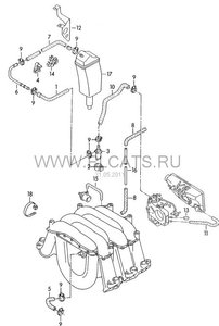

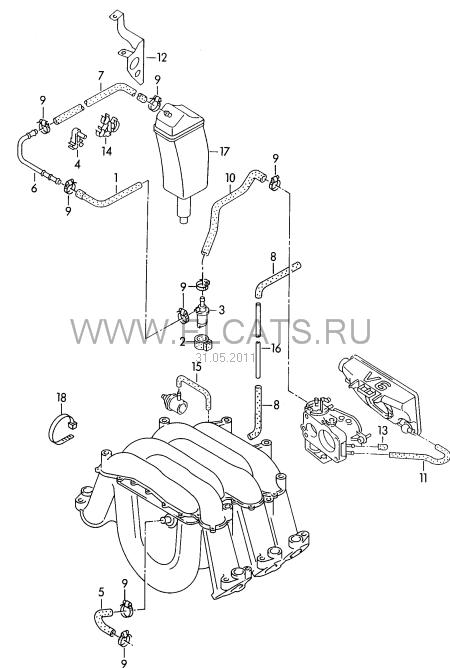

    Вчера прочитал на форуме, что в шумогасителе (ну тот пласмасовый что перед дроселем) есть какаято мембрана. она рвётся. правда не знаю имеет ли она что-то общего с поступающим воздухом.
    вот на картинке в в шумогаситель трубка под номером 11 втыкается. типо туда из картера тёплый воздух может идти, еси эта мембрана порвана.

    Вот рисунок из предыдущего поста [​IMG]
    На этом рисунке к этой мембране(сосок торчит) слева направо подходит трубка №11
    Попробовать в себя втянуть(трубку на неё оденьте, или снять и прям ртом). Воздух не должен всасываться.
    Если встасывается, значит она порвана(так мне сказали в Лискаре). Тогда глушим трубку №11 с правого конца и радуемся. Мне сказали разгон будет чуть хуже, но я не почувствовал. Но тон работы двигателя немного изменился(чуть потише и по ровнее стал на ХХ)
