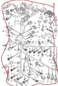

    До меня только не давно доперло, что за провода у наших Ауди)
    Теперь я понимаю, какую я нес чушь, когда говорил, что это ВВ)
    По идее это одна целая проводка на весь движок и стоит она 44 000 руб на exist. Если нужны отдельные провода на катушки и форсунки допустим, х*ен)) Не купить их отдельно.:)
    PS а теперь познакомься!!!Мега-супер-пупер провод!!!Внимание на картиночку, выделен красным))))))))))))) Да да 44 000 руб :D

    да вы что серьезно-44 р.??? может есть аналог? да быть того не может... это жесть...

    Я серьезно.У нас нет отдельного провода. Это жгут проводов в моторном отсеке Ауди А4 1.8Т - для АМВ двигателя, аналогов никаких там нет. Сначала я удивился, но потом понял, что цена нормальная. Нет ну могли бы сделать подешевле к примеру 20-30 000, но т.к. это VAG, вполне адекватно. По картинке заметно, что это самая основная проводка в машине, она и на катушки и на форсунки разводится,а так же на всякие датчики в том числе и расходомер. И еще есть провода на ЭБУД - кажется уже только на него разводка составляет 30% от общей стоимости.
    Вот номерок этого жгута: 8E1 971 072 EJ
