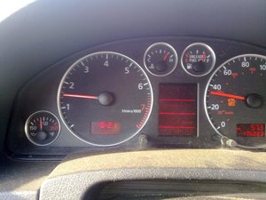

    Вот чек. Не гореть может из за вынутой лампочки наверное. По идее с такими ошибками он должен гореть

  5. a200tq
    a200tq Старожил
    29 авг 2007
    5.288
    A200 88г.
    Эх-уж сколько раз подобные темки тут перетирались, поиском всем пользоваться лень, ну да ладно.
    По данной машине. Катушку-как эконом вариант-под замену. Как не эконом-под замену все. Датчик температуры выхлопа-отключать в прошивке чтобы забыть о них навсегда, или пропаивать-менять, если иногда хочется танцев с бубнами около машины. Датчик температуы охлаждайки-менять. Маслом воняет после отжига на 99 процентов из за текущих фазокрутиок-заглушек, это вообще классика жанра. Практически наверняка нужно будет после опрессовки устранять дыры, менять клапана вентиляции. Я бы до кучи советовал ещё замену вкг, и вероятно передних лямбд.
    Собственно-типовое послепокупочное приведение роуда в порядок. Кто то делает это кусками, кто то предпочитает сразу потратиться чуть больше, но так или иначе через это проходят все вскоре после покупки роуда.
    Чек на многих машинах с 2.7тт не загорается вообще. Проверить не выпаян ли диод очень просто-тестом исполнительных устройств в приборке.
