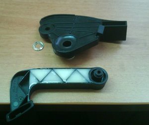

    Посмотрел ручку от B3 - не подходит. Конечно с помощью болгарки с сварки заколхозить можно, но проще сделать так как на картинке.
    Эпоксидка наше всё :)

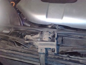

    Я так открывал, человек с форума давал ссылку. На сервисах умельцы, что только не предлагали. Один чел хотел бампер снять.
    1. Снимается никелированная окантовка решетки в капоте.
    2. Под окантовкой в верхней части решетки и с боку находятся прямоугольные пазы, в них надо вставить что-нибудь тонкое, типо отвертки и аккуратно нажать на держатели решетки . Потянуть на себя потом вверх.
    3. После снятия решетки, открутить болты (накидной на 10) скобы прикрученной к КАПОТУ (она защелкивается в замке).
    ВСЕ капот откроется. Сам замок откручивать не нужно, капот не откроется."
    По времени 1ч.40 мин не спеша, чтобы ничего не сломать.
    Есть фото, но не с моей машины.

    О! Только вчера таким способом капот открывал, все очень даже успешно получилось, без потерь)) Тросик у основания замка слетел, вот и заморочился. По времени вышло 1 час 20 минут с перекурами. А так можно и крючок из электрода сделать, тогда и снимать решетку не нужно - но это уже исходя из моего наблюдения.:)
