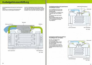

    Система ВКГ на ААН устроенна вот так:
    Тоесть в мотор, через шумогаситель засасываетса свежий воздух. Проходит через правую головку, картер, левую и гбц и засасываетса в дроссель.

    а что за тонкая трубочка на схеме?Она в дроссель вставляется вроде как.Вообще запутался теперь!воздух с улицы через дмрв попадает в гасилку шума,по идее дроссель его и будет засасывать разрежением.А для чистоты работы(чтоб угарный газ в атмосферу не уходил), к нему добавляется картерный газ из головок.Я думал так.А как же он будет подаваться в гасилку шума,если ему в противоход идёт чистый воздух согласно схеме???или я чего-то путаю?

    Эта трубка идет от шумопоглатителя к дроссельной заслонке.
    Смотри картинку-справа верхний рисунок-режим на холостом ходу.
    Справа снизу-частичная или полная нагрузка.
    Тоесть на холостом ходу идет проветривание картера принудительно потоком воздуха, при этом грибок будет закрыт на большое сечение в шумоподавитель.

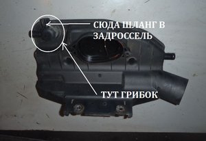

    Спасибо!Теперь понятно!Непонятно что за грибок и где находится?))):help:

    Schirmventil на картине. Там где подходит патрубок с левой ГБЦ. Нарисован в виде мембраны.

    он в самой шумогасилке?не видел там такого!И ещё вопрос:как из картера к головам всё-таки газы поднимаются?Просто по всей видимости у меня не дышит вентиляция!

    Грибок выполнен в виде подвижной мембраны. Не должен быть закоксованн и задубевшим.
    В режиме полной или частичной нагрузки клапан открыт.
    Картерные газы скапливающиеся в картере сами выходят через ГБЦ.

    допустим он закоксован/задубел-есть выход кроме замены всего шумогасителя!?

    Сначало надо снять клапанные крышки. Прочистить сетки в них. Желательно вообще их расклепать, и промыть сетки механическим способом. Либо заменить на железную губку для мытья посуды.
    Затем снять сам шумогаситель. Посмотреть что с грибком.
