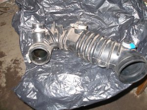

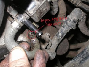

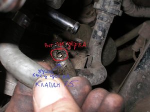

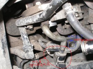

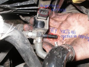

    В общем снял я правую фару, снял рукав воздуховода на возд.фильтр и начал откручивать гофрированный патрубок от ДМРВ до турбины,снял все разъемы и вытащил его (его я покупал летом за 1500 руб), он новенький. Потом я нашел клапан #75 и от него шла трубка коротка (резиновая), так вот на ней огромная дырка, но этов се ерунда, в общем осмотрел я все остальные шланги и патрубки на дырки их нет, потом я стал ставить назад гофрированный патрубок, подсоединил к нему все, кроме клапана №75, выехал на дорогу и у меня пошли мурашки по коже, машина поехала, нет никакого провала на скорости от 50 до 100..машина просто рвется вперед. замерял разгон, он составил с места 9.2 сек до 100 км/час - это с небольшой подгазовкой. Я думаю разгон должен быть около 8.6, но т.к. нет клапана и шланг на сам клапан с дыркой,турбина капельку не правильно работает.
    У меня теперь вопрос. Как называется этот маленький шланг на клапан,Я не нашел на нем номера! И второе, я так понимаю клапан менять?
