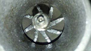

    блин снял и там вот такие куски от чего они могут быть ??? P_20170824_105753.jpg

    они были с выпускного коллектора .

    Посыпался коллектор что-ли? Иначе откуда там взяться такому добру.

    А вторая турбина так все колесо сьело только чем не пойму . Проектор норм чем могло ????

    Реальная печаль. У тебя датчик температуры отработанных газов вырезан?

    Чтото попало во впуск или отвалилось в тракте впуска от ДМРВ Ко входу турбы
