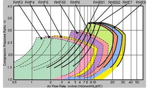

  17. -Jaguar-
    -Jaguar- Живу я здесь
    16 ноя 2005
    3.444
    Audi 80 - 0 HP
    #2137 -Jaguar-, 18 фев 2012
    Серый , у нас пока только слухи. Никто не пробовал компрессор ставить.
    За бугром кит компрессор (серьезный) стоит 4500 ЕВРО.
    Без стоимости работы и без мозгов и ШПЛ все есть в комплекте.
    Ченьчо планирует уложится в 25-30 деревянных ТЫЩь. Теория и практика - разные понятия. Я тоже планировал в 80 влезть ,НО на оборудование (которое не подсчитал) уже потратил 35 т.р ... А это уже за сотню бежит легко .
    Я только за ! Пробуйте.
  18. -Jaguar-
    16 ноя 2005
    3.444
    Audi 80 - 0 HP
    #2138 -Jaguar-, 18 фев 2012
    IHI VF14(10) потенциал 200-220 коней каждая. Цена 2200-3000 р. контрактная в хорошем состоянии , сейчас в данный момент в наличие в продаже есть 5 левых и 4 правых от WRX, Legacy.
    Это серия RHF4
