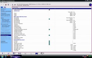

    Пойдёт как дети в школу.
    Пока качать будешь список моментов из Бошевской базы заскриншотил.
    Порядок затяжки надо?

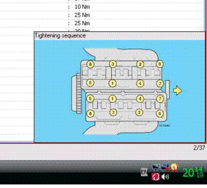

    rs3 8P
    Порядок затяжки голов
