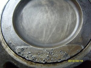

    Дядь это на детон похоже.
    Если только не били с молотка по краям когда запрессовывали в цилиндр. Но видно что не только на вот этих полумесяцах. есть углубления. Пару штук есть и на "ступеньке" ниже.

    И еще. Если убрать эти полумесяцы до самого основания поршня, то как минимум на 0.5 кубика понижу + смогу точно промерить под орг стеклом потом когда накрою поршень...
    Короче самое интересное начинается.

    Еще добавлю - в этом цилиндре было 13 очков.

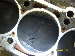

    Могу перефоткать на лучше качество и ближе. Если не понятно. И ГБЦ того целиндра.
    Но я чуток в растерянности что это.....

    это я тоже хотел добавить . видимо форсунка беднила

    Ну сошлифовывать буду. Все уйдет.
    Тоже так подумал. Что подзабилась форса. Что запросто может быть.
    Но котел цел ! 13 очков. Значит живем.
    В этот момент когда беднила форса , взрыв как бы просил ну снимите вот эти полумесяцы на хрен и все будет хорошо :) чем он и занимался ! Я просто опередил его :flirty:

    Но вся правая бошка не так понравилась как левая.
    Так как зеркало в двух цилиндрах имеет пару царапок вдоль видимых и слегка ощущаемых.
    Не есть гуд. Но как компрессия показал все в норме. ниже 11.5 у меня не было при замере.
    Чего не скажешь о левой - ни одной царапинки.
    Такая тишина как к делу подошло, заметил Серега?.
    Ни у кого нет идей что с поршнем было.

    Какая детонация? Повреждения механические. Хрень какая-то болталась. На бошке что?

    а почему только по краям ? у меня когда болтик от заслонки туда попал , так весь поршень был таким :shock:

    Видимо потому что это самые высокие места, а когда попадало рядом этот обломок не зажимало между гбц и поршнем.
    Алексей, что с клапанами еще посмотри тоже там

    если обломок там прыгал , то он везде наделал бы :shuffle:

    Как видно поршень я вытер - и он чистенький ! Даже видно заводской фрезер. Ни точечки нет ! Даже если бы был мили грамм железа - он бы оставил вмятины ! Это мое мнение.

    Завтра изучу положение вмятин на поршне и ГБЦ...
    Если попадут один на другой то вполне что да что-то в районе 1-2 мл попало железное. Так как при изучении не обратили внимания что на одной стороне больше вмятин - как раз эта сторона смещена вправо относительно мотора так как v6 под наклоном 45 каждая бошка. А значит если что-то попало то оно больше попадало на тот край который в наклоне.
    Смущает чистый внутривенный пятак поршня.
    Как будто он не из аллюминия и дюрали а из титана.

    Механическое повреждение в чистом виде. Что то прилетело со впуска или выпуска (отслоившийся кусок выпускного коллектора например).
    Видел оч. похожие один раз на СсангЙонге ))) (мерсовский дизель)

    какой детон блин? вы че, народ? :) это точно какой то болт скакал там..
