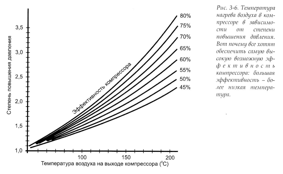

    при кпд компрессора 100% как раз нагрев будет по закону термодинамики, при меньшем кпд температура растет еще больше..

    Тогда по этой твоей фразе разгон на компрессоре должен быть быстрее, правильно?

    не, выпуск тут не причем..
    это написано было про компрессор турбины конечно, но думаю к компрессору это точно так же относится..

    и всётаки не логично, турбина греется от выпуска , компрес от подшипников, а воздух от сжатия :cool:
    меньше сжали - меньше нагрели :nod:

    :shuffle:Да что вы спорите, и у тех и у других свои плюсы и минусы, а нагрев больше будет в турбо по-любому.
    А вот урок 6 класса по физике если забыли что http://fizmir.narod.ru/t/t7-4-3.htm сорри

    Повторили? А теперь не забываем, что в компрессоре (турбины или просто компрессора) будет не адиабатный процесс, энергия будет передаваться воздуху от лопаток

    Просто Сергей не верит, почему температура зависит от кпд нагнетателя..
    просто объяснил.. а что, плохо что ли?
    ЗЫ в Корках Белла не написано, почему воздух горячее у компрессора с менее высоким кпд, там это дано как факт..

    Нет, не плохо. Это КПД зависит от температуры сжатого воздуха, так как меньше молекул кислорода в том же объеме газа, по сравнению с менее нагретым.
