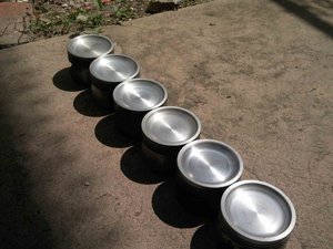

    Вот что вышло !
    И так результат.
    Разнос по поршням вышел максимум в 0.35 кубика.
    Выбрал 14.5 кубов к заводу (завод 13 кубов + 14.5 расточил еще )!
    СЖ составила 8.125 :thumbup:
    Толщина стенки 4-4.2 мм.
    Толщина юбки 4.5 мм
    Получился не стакан(цилиндр) , а все же полусфера больше.
    Расширять не стал под цилиндр, так как канавка для первого кольца слишком глубокая. Опасность подхода близко к этому кольцу. А так все отлично остальное . Замерял все керосином, каждый проливал !
    Мнения ? Пожелания ?:)

    Ну так и то дело :)10 мин назад заезжал моторист ! Сказал ОТЛИЧНО ! Ему аж самому понравилось :)
    Я еще 800 кой пройдусь шкуркой и 1000-ой потом и будет блеск !

    нормально так, а почему разброс ?

    Разброс в счет того что поршни были в оправке ! Т.е. НИ ТОЧКИ на стенке нет ! никаких повреждений. Это дало чуть чуть погрешность биения. Ее не видно вообще ниблина , но когда снимаешь 15 кубов то извини эти 0.35 вооооообьще ни о чем :)
    Другими словами чтобы было все в 0.1 куб - это надо было зажать в патрон сам поршень на "живую". Он с опытом и говорит будут вмятины хоть как бы аккуратно я не зажал.
    Да ну... это придирки уже :) Зато он оказывается любые седла под клапана может сделать ! ЦЕННИК СУППЕР !!! Я могу и впуск и выпуск седла одинаковые запузырить :) Продувка величится обалдеть как ! Другими словами берем чуть больше клапана и он под них БЕЗ притирки делает седла ! На суппер новом станке ! цена за седло 175-210 рублей ! Я в шоке если честно был :)
    Так как такая же процедура и сказали 500 р.за седло. Вот тебе и разница ! Он 30 лет у станка с опытом - 200р.
    Сейчас выразил в процентах разброс по выборке вышло 2.5 % )))) Это ерунда.
