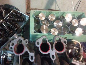

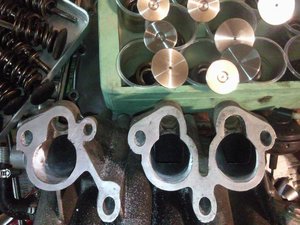

    Обещанные фотки.
    Красное - это вот так попадает ГБЦ на впуск ! Я бы сказал "малое" не соответствие по отверстиям :)
  6. серый5271
    серый5271 Живу я здесь
    23 янв 2008
    3.937
    жып широкий
    да , приличная ступенька :nod:
  7. серый5271
    23 янв 2008
    3.937
    жып широкий
    если мне не изменяет память - коллектор состоит из трех частей и нижнию часть думаю можно выкинуть и поставить пластину :shock:
  8. -Jaguar-
    -Jaguar- Живу я здесь
    16 ноя 2005
    3.444
    Audi 80 - 0 HP
    Именяет :)
    Впуск состоит из двух частей.
    Но верх можно выкинуть и поставить пластину :) Тем самым мы в трое снизим объем расширителя !
    ЕЩЕ чего ))))
    Заслонки вообше все выташил , вместе со спицами ! нарезал резьбу - получилось две заглушки на болтах под резинки ! Можно юзать как для датчика давления или для еще каких целей. Все выглядит очень культурно ! А самое главное не будет потерь при надуве. Что было бы если просто бы снял шторки.
    так , на сегодня хорош ломать.
    Если честно , то тут доработки на пол года:) если все прямо по уму то с таким подходом можно прилично потерять времени.
