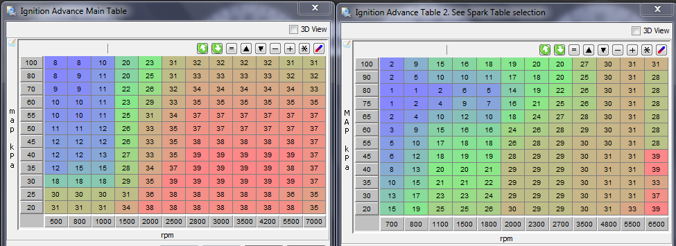

    Вобщем через эксель прикинул и сделал табличку (12на12 в случае мс1).
    На иллюстрации справа. Слева та что сейчас залита.

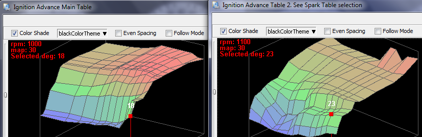

    И оно же в трех измерениях:
    хз насколько корректно ее использовать, но отталкиваться же от чего-то надо...

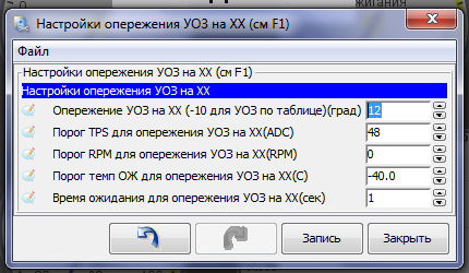

    единственное что в зоне ХХ можно сделать более плоскую область, чтобы не убегали обороты. Или поставить отдельный угол для ХХ (меню spark - idle advance), для этого датчик дросселя подключить надо.
    Отдельных кривых или таблиц компенсации углов зажигания по температуре ОЖ или воздуха в мс1 нет, только в мс2 и мс3.
    сама табличка в аттаче, table-файл можно импортировать (зеленая стрелочка вниз).

    Спасиб. По зажиганию понял.

    немного подсгладить выбросы, усреднить местами можно, думаю не повредит.
