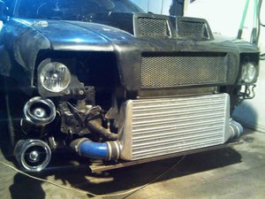

    Форсунки 440 заказал. Капот прикрутил.
    Ох попил крови мне этот капот и все что вылазило за его пределы.
    Но когда посадил (мешали восновном трубы и шланги от впуска и бочки от ГУРа и ОЖ.) понял что места еще валом ,валом просто !
  16. ASheff
    ASheff Заблокирован
    24 окт 2009
    32.815
    A4\B6 1.8TQ AT 04г
    капот канеш брутальный :)
