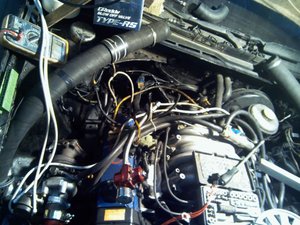

    Как подключил буст регулятор - с этими трубочками просто жопа...

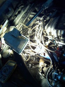

    Ну не очень красиво - зато функционал пашет. Все что варю проверяю на протечку при 3 барах с компресссора.
    Но эти вакуумные трубочки реально жопа. По всей моторке.
