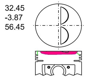

    Все верно. Зазор который между (поршнем - стенка) - дает прижим (кольцо - стенка поршня). А вот отверстие за кольцом дает прижим именно (кольцо - стенка блока).
    Вкратце набросал чертежик.
    Малиновая область - снятие под понижение СЖ. Все расчитывать буду - это так просто как макет для наглядности.
    А вот зеленые каналы - это о том что мы говорим. Есть варинты как слева делать и как справа. Паш, это реально даже невооруженым взглядом пашет ! Если как слева то там вообще поддталкивает прямо под зад кольцо.
    На чертеже именно поршень от мотора ABZ 4.2

    ты понимаешь Лех, это круто (для атмо), но они на атмо все "недоделанные" по нашей классификации, чего тебе мешает наддув на 1 пси поднять и усе у порядке.

    ПАШКА , ТЕРЯЕМ МОЩЬ ! При этом железо нагружаем ! Смысл всего - выжимать максимум при меньших надувах и нагрузках !
    Делать надув 2 кг и получить 500 если можно на 1 кг этого же добиться ? зато 2 кг убьет мотор очень скоро, а в данном случае доработок он не нагружен силами а мы просто убрали потери которые мешали.
    Меньше нагрузка выше прочность системы , отличное кпд и меньший расход топлива ! Попробуй опровергни )

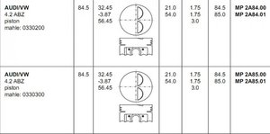

    Уверен ?:) Т.е. завод 84.5 а 85 не бывает так?)

    А вот по поршням 84.5 и 85 есть ...
    Значит точат блок на ремонтный как-то же. )
    С каталога.

    Их нет в природе, про них только "слышали", тк они только с блоком заказываются, т.е. никогда, ну ты уже и сам понял :D а в рф вашпе алюсил не точат, ума нет.
