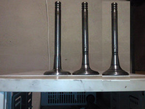

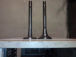

    Вот что было у меня...
    Нашел фото.
    Но совет -снимай меньше. Я слишком много снял "мяса".

    впускные клапан от 1.8т AMB AVJ BFB BEX и аналоги видел?
    058 109 601 C их номер
    посмотри в гугле картинки если не видел. работают, ездят, не страдают обрывом тарелок.

    да это не важно. обрати внимание какая тонкая ножка. а этот мотор турбированный. с него на стоковом железе снимают до 245л.с. а при замене некоторых элементов-турбина, форсунки, насос, программное управление до 350л.с имея при этом ресурс двс в целом.

    Не вдавался в подробности , но какой подъем на распредвале - это раз ? и Какой диаметр клапана - два.?
    От сюда все выводы и самое главное материал три.
    Я снял много. При этом нарушил слой закалки. Что не мало важно.
    На данном этапе я подхожу к изготовлению своего клапан под конкретный мотор. Подбором, так сказать уже не занимаюсь.
