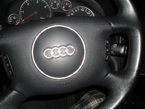

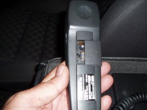

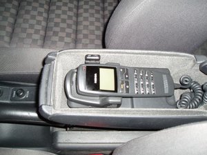

  5. kvvkmv
    kvvkmv Участник форума
    15 май 2011
    115
    А6/С5 2.5ТDI 02г.
    Вот фото моего телефона...

  6. *Гога*
    *Гога* Живу я здесь
    28 мар 2009
    1.016
    Субару Аутбэк 2012
    Не виден!Под накладкой,куда входит разъем с проводом от телефона.У вас телефон штатно стоит что-ли,зачем тогда что-то искать?А так что бы снять сомнения,пробить по VIN,есть ли постзаводская установка телефона .

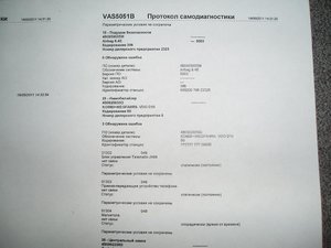

  8. kvvkmv
    15 май 2011
    115
    А6/С5 2.5ТDI 02г.
    после диагностики дали вот такую бумагу, но толком ничего не объяснили((((
