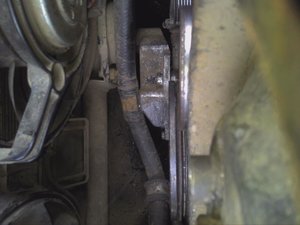

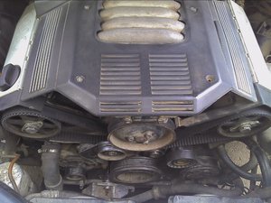

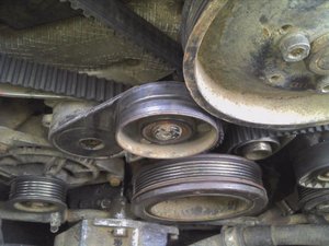

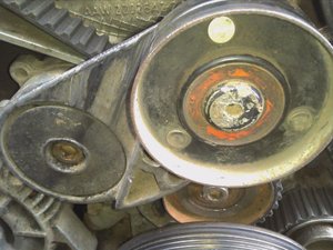

    Проблема в следующем. Уже второй раз порвало ремень ручейковый. Посмотрел сверху, натяжной ролик стоит под углом к другим роликам, что соответственно вызывает повышенный износ и обрыв ремня. Вот хочу выяснить, смогу ли я сам определить погнуты ли клапана, без компрессометра. 12 -граной головкой на 24 прокрутил шкиф коленвала. С этим делом никогда не сталкивался. Подскажите знатоки, с каким усилием должен вращаться коленвал. если я смог от руки сделать полный оборот, это о чем говорит?
    Ремень ГРМ провис, но надеюсь, что не проскочило и не погнуло. На первой фотке посмотрите, распредвал справа, шайба больше прокручена по часовой стрелке относительно левого.
    На второй фотке болт крепления натяжного ролика к преднатяжителю раздолбан, видать когда "заботливые" руки не смогли прикрутить должным моментом ролик к основе, они стали колотить зубилком, сверху засечка. когда колотили похоже и погнули. видите, как поликлиновым ремнем на рамке натерто. Или преднатяжитель весь криво стоит, заметьте на рамке от ремня аж пропилы. На последней фотке, видно конечно не очень, постарался показать смещение натяжного ролика.

    Натяжитель приводного ремня странный какой-то. Там похоже подшипник меняли, тогда и погнули.
    Посмотри в каком положении натяжитель ремня ГРМ. Может он (ремень) им не натянут. А может и ремень вытянулся или изначально длиннее был чем надо.
    Выставляй метки, смотри их совпадение (надеюсь, что совпадение).
    Компрессию без приборов так просто не определишь, думаю. Только заводить и смотреть, как работает. Но для этого все это хозяйство (и все сопутствующее) похоже надо заменить на новое и не сомнительное.
    Ты знаешь когда ремень менялся? И что еще менялось вместе с ним?
