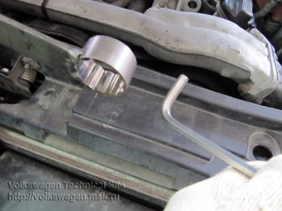

    спецключ -T10023-
    вместо него делается следующее
  14. Toliasik

    на сколько головка то ? на 24?

    читать умею только я, что-ли?
    есть ссылка #403 на отчет, там написано
    – Установить накидной ключ (на 22 мм) на вале насоса и слегка повернуть шкив насоса в нужную сторону :
    оттуда же:
    вопрос
    Здравствуйте! Такой вопрос - можно ли обойтись без спецключа Т10023?
    ответ
    Практически невозможно , тебе же надо удерживать маховик ТНВД от проворачивания во время откручивания трех болтиков.
    Спецключ я сделал сам, посмотри фото под пунктом № 14 в отчете.
    Покупаешь высокую тонкостенную 12-гранную головку , отреззаешь на токарном станке нужной высоты . Привариваешь кусок полосы ближе к наружному краю...., получаешь спецключ в готовом виде за 30-40 мин. работы.
    Расстояние между кузовом и маховиком ТНВД очень мизерное , без такого ключа точной регулировки и нужных показаний добиться очень тяжело.
    Я бы сказал невозможно.
    автор преувеличивает, т.к. у меня были только Г-образный ключ на 6 мм и обычная головка на 22 с трещоткой.
    ни гайку на насосе, ни сам демфер я не трогал.
    ослабил ремень и три болта на распредвалу, повернул за шестерню, затянул болты, поставил натяжитель по меткам и затянул гайку натяжителя.
    если болтики откручивать на натянутом ремне, то ничего держать не надо, к тому же распредвал держит еще и ГРМ.

    Всмысле, за неимением Т10023 и возможности изготовить ключ как на картинке, использовать ключ от болгарки VAG 3036?

    Я может потерял нить разговора, но если речь об AKE, то я пару недель назад ставил угол впрыска с использованием только шестигранника - просто отпустил три болта на шестрене, и повернул немного руками эту самую шестерню. Никаких натяжителей и демпферов отпускать не пришлось.... вроде все очень просто...

    Все же кто-нибудь объяснит зачем столько мучений по изготовлению ключей??? Речь миллиметре поворота шестерни, ставиться руками все точно и без проблем, минут за 10... Ошибаешся только в первый раз, так как кажется, что миллиметр поворота шестерни это мало... На второй раз попадаешь точно в любой нужный угол... И еще раз - ничего кроме шестигранника не нужно!!!
