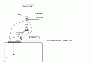

    Да кстати, проверено на себе если ваш бензонасос загудел там где нет запчастей для иномарок или самого бензонасоса, можно проделать следущее: найти подвесной электробензонасос чтобы он давил хотя бы 3-3.5 бар ( в моем случае это был волговский бош) потом в он включается в систему питания паралельно для этого нуно второй шумопоглотитель или заглушка чтоп притянуть штуцер, который раньше крепился к штатной подаче топлива и медные шайбы. Соответсвенно питание тоже паралелится с основным бензонасосом. Я так проехал 300 км! Проблема только со штуцером под шланг но тоже можно найти в запчастях на отеч. авто.
