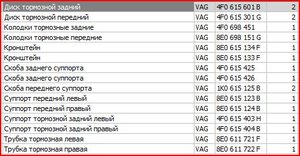

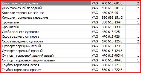

    Вот нашел полный список по кругу. Номера там есть, кол-во есть. Цены свои не публикую потому, что у каждого они разные :)
    На передке я еще сменил две маленькие тормозные трубки и кронштейны-держатели (номера есть в списке). Менял просто потому, что на 4.2 номера отличаются от моих. На практике может быть они одинаковые (примерно).
