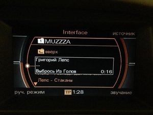

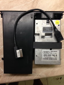

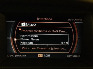

    Просто для информации - AMI с номером 4E0035785B (просто должна была прийти с буквой F) на А6/С6 подходит

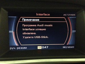

    эээ... диск? куда? в MMI у меня прошивка 6030... свежее вроде нет..
    прошивку я уже обновил с флешки файликом по ссылке на второй страницы этой темы
  9. valex470
    valex470 инжеНЕГР
    24 янв 2011
    1.368
    Тюменская обл.
    Q7 4m 3.0 TDI `16 7seats
    Диск то теперь некуда вставлять... на фото видно - я блок ami вместо СД поставил так как проводки отдельной для его подключения параллельно СД нет...
    Да и смысл? Вроде всё играет... кириллицу в названиях и тэгах распознаёт...
    Как-то не хочется рисковать лишний раз - хоть и делал всё строго по инструкции, но уже был печальный опыт обновления прошивки ценой блоков MMI и радио
