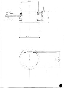

    это эскиз родного заднего аморта только без клапана регулировки и посадочного места самого баллона. Поскольку я так рассуждал: нужно сначала по этим размерам подобрать какой больше подходит "кони ", а размеры переходной втулки не проблема замерить и изготовить (возьму только маленький штанген чтоб замеритиь), ну а клапан регулировочный вообще не нужен

  16. pavelt
    pavelt Завсегдатай
    9 окт 2011
    730
    Allroad 2.5TDI AKE
    Если у тебя есть возможность родной амморт измерить, сделай, плз, чертеж с посадочным для баллона, а я тогда сделаю чертежи на переходники и доработку кони 80-2762Sport.

  18. АндрюхаК
    АндрюхаК Новичок
    11 авг 2011
    43
    allroad 2,7Т 2004

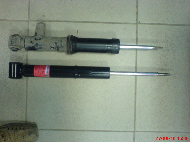

    посадочное место заднего родного аморта под пневмобаллон
  19. pavelt
    pavelt Завсегдатай
    9 окт 2011
    730
    Allroad 2.5TDI AKE
    Спасибо, еще нужен один замер - нужно расстояние этого посадочного до оси сайлентблока, чтобы понять где его фиксировать на новом амморте. Если сможешь еще пару фоток сделать, будет вообще супер, для лучшего понимания.
  20. АндрюхаК
    АндрюхаК Новичок
    11 авг 2011
    43
    allroad 2,7Т 2004
    от нижнего края переходника до оси сайлентблока 189,5
    фотка http://www.audi-club.ru/forum/attachment.php?attachmentid=203494&d=1294779921
