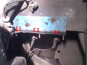

    Итак, очередной поход в гараж принес новую проблему. Я пытался поставить вакуумный резервуар. Трубку к нему аккуратно продел в щель, где идет тросик капота. Но вот сам резервуар так поставить и не смог. Сначала он упирался в крыло. Крыло пришлось откручивать по верхним креплениям и со стороны двери, и отводить в сторону. Но и это не помогло. Такое впечатление, что здесь этот резервуар просто не подходит. Может, я что-то неправильно делаю? Я открутил и отогнул пластмассовый локер, вернее, его половину, ту, что ближе к задней части автомобиля. Нашел на лонжероне пластину, с отверстиями, подходящими под проушины на резервуаре, но при попытке соорентироваться на них - тоже ничего не получилось. Сделал несколько фотографий. Сорри за качество, пришлось фотографировать на телефон, фотоаппарат мороза не выдержал.
    [​IMG][​IMG][​IMG]
    Я вообще там место крепления ищу?

    Я вообще только обратный клапан поставил, а этот резервуар и не покупал, и все нормально работает. Может и тебе так сделать?

    Да, говорят, можно и так сделать. Но ведь есть и патрубок нужный, и сам ресивер. Осталось только поставить, но я так и не понял, куда. Может, я делаю что-то неверно, и скорее всего так оно и есть, ведь снято с точно такой же машины как у меня. Разница только что донор-91 года, а у меня 92. Причем, если у Audi80 мордочка притерпела видоизменения, то у Coupe появился только капот с "Клювом", все остальное осталось без изменений, по крайней мере, снаружи.

    А я вообще без клапана - одел шланг на сосок у клапана усилителя тормозов и кинул к клапану рециркуляции... работает;) Правда все это както неправильно...
    Под к рылом с той стороны не был... подсказать не смогу... но сегодня видел 80 - АВТ `93 со штатным кондеем... ну вобщем весь вакуум так как на фотке у Лео...
    Собственно НЕ правильный ответ - снять крыло и посмотреть... тогда все ясно будет...
    Ну а так еще раз все внимательно рассмотреть - фонарем и глазами, а потом руками... когда я первый (и последний пока;) раз ставил бачок незамерзайки тоже не понял как он там держится... но поставил же.
    Отличий В3 от В4 не так уж и много - 1 товарищь когда переделывал 3А в АСЕ... переставлял ВСЕ с АСЕ и для всего нашлось место и даже бачок для незамерзайки ушол в крыло без вопростов, и траверса с радиаторами встала от В4...
