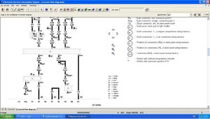

    Вы схемы смотрели? на блок климата - это G62 (в контуре печки). В схеме черным по белому написано!
    Насчет ЭБУ мотора спорит не буду - не вижу схемы.
    Посмотрите схему, 52ая строчка..

    Вобщем ответ для shurhend, если вас интересует датчик который стоит в патрубке печки (в ETKA он под номером 13) то вы не правельно смотрели на схеме. Этот датчик находится на 52ой строчке, один провод идёт на климу, другой на массу.
