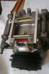

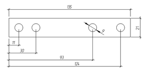

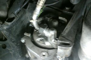

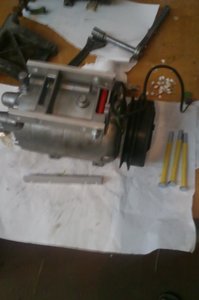

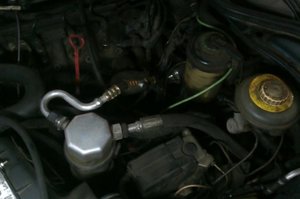

    При установке климы на NF от 100-ки 1990-1994 или А6 1995-1997 -> cуществует компрессор 4a0260805ac и аналоги - там уже нужный шкив; чертеж переходных пластин ( материал - дюраль, S = 8 мм) и фото установки прилагаю. Задняя часть родного кронштейна частично отпиливается, сзади распорную планку не ставил. Спереди распорка между компрессором и генератором у меня винтовая - ее хватило, у кого без резьбы - придется доваривать + гнуть. При указанных размерах пластин - шкивы выставляются соосно. Шланги индивидуального изготовления, так как штуцер низкого давления на компрессоре после установки - недоступен. Длина ремня увеличивается на 30-40 мм
