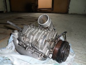

    моя схема такая - филтр , ДМРВ , компрессор, байпас , дросель, впуск . вот мне и не понятно как будет вести себя РХХ при такой схеме :shock:

    так. компрессор как я вижу SC-14 у тебя. Я выше написал - прям хоть картинку от руки рисовать - просто так на входе в компрессор расходомер ставить нельзя, должна быть воздушная петля вокруг компрессора. Нарисовать можешь свою схему?

    да компрессор SC-14. нарисовать врятли. что за петля ? я думал просто переходник от ДМРВ на компрес (с входом от байпаса) :shock:
    если не трудно нарисуй :beer:

    Маханький по ходу :)
    Хоть бы там пачку сигарет или зажигалку рядом поставил для размерности :)

    набери в яндексе поиск sc 14 , там куча фото :D

    да, байпас должен перепускать с выхода компрессора на его вход, ПОСЛЕ расходомера.

    и SC-14 не такой уж маленький. 1,4литра за оборот. на какой мотор ставится то?

    всё понятно :nod: мотор в профиле 2,8

    значит смысл такой - шкив на этом компрессоре большого диаметра (если память не изменяет то около 80мм - я их давно в руках не держал, в основном Eaton), ибо стоит он на моторах 1,8 и производительности его для такого объема с избытком, да и давление там всего получают 0,45 в стоке.
    для тебя надо посчитать соотношение шкивов. иначе получишь что весь производимый компрессором воздух твой 2,8 и так сожрет начиная с половины оборотов.

    еще забыл, SC греет воздух почти вдвое сильнее чем Eaton. Интеркулер обязателен, иначе вообще никуда не уедешь..

    изначально ставился на мотор тоёты 2литра давление в стоке 0,8 при соотношении шкивов 1,25
    мой мотор 2,8 литра , соотношение шкивов 1,35 , ожидаемая давка 0,3 бара в стоковый мотор для поробовать :shock:

    сейчас лень, завтра я проверю твой расчет.

    на тоёте устанавливался без интеркулера :nod: с двухлитрового движка снималось 170 лыс. :nod:
