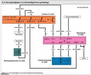

    В процессе сборки проводки появились новые вопросы. Может сможет сможет кто-то объяснить...
    Круиз контроль был снят с А100 с автоматом. Схема круиза полностью соответствует схеме приведенной ниже (первая схема), согласно которой провод с ножки №1 подрулевого переключателя идет на 11 ногу блока управления, а провод с ножки №6 подрулевого переключателя идет на концевик сброса давления в педалях.

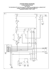

    Согласно схеме для Ауди 80 (схема с диакома) провод с ножки №1 подрулевого переключателя идет на концевик сброса давления в педалях, а провод с ножки №6 подрулевого переключателя илет на концевик педали тормоза.
    В связи с этой путаницей возникает вопросы:
    1. Куда все таки должен иди провод с ножки №1 подрулевого переключателя.
    2. За что отвечает 11 пин блока управления.
    3. Зачем вообще необходимо подключаться к концевику педали тормоза?
    Немного запутанно прозвучал вопрос, но я надеюсь суть проблемы понятна. Надеюсь на вашу помощь.

    Нужно для того, чтобы система "видела", что ты тормозишь. и не прибавляла "газа".
    Тут в тебе кто-то говорил, что система вполне работает даже без подключения вакуумных трубочек к выключателям на педалях. Хватает электрического сигнала.
    То есть немцы заложили ОООчень большой запас надежности в эту систему.
  19. Евгений_85
    Евгений_85 Новичок
    3 май 2011
    47
    80/В4 АВК 93г
    Вакуумные трубки хочу подключить потомучто все это есть и не возникает никаких вопросов с подключением...
    А вот с проводкой че-то я запутался... :confused: Не могу понять по какой схеме собирать..

    собирай по любой, просто алгоритмы работы разные будут. У одних моделей кнопка с торца ручки отвечает за одно, у других за другое. А общий принцип не меняется.
