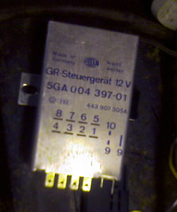

    У меня блок 10 пинов, схема чуть другая, провод который у тебя черно-желтый у меня красно-синий и идет он на подрулевой переключатель(мой пост №355 стр 18, я там разбирался с проводами)...

    ребят, у кого десятипиновый блок? У вас тоже 9 контакт (на фотке на корпусе схема пинов нарисована) (оба его пина) пустые остаются?
    А то отдал блок на проверку, там сомнительные места пропаяли, а толку ноль. Обратил внимание, что вот 9 контакт остается ни к чему не подключенным
