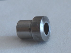

    сила двух пружин соединенных параллельно складывается.
    на фото деталь форсунки, обточена для проверки давления второй ступени.
    отчетливо видно плоскость прилежания к игле форсунки
    Видео здесь

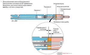

    Макс, поясни или нарисуй на схеме, куда ты чего подкладывал ?

    красной полоской отметил место, куда клал шайбу для поднятия давления первой ступени

    в увеличенном изображении обвел шайбочки регулировки давления второй ступени. Их две. В моих форсунках они разной толщины. Можно поставить две толстые шайбы или между штатными вставить третью шайбу толщиной 0,25мм - прирост 50 бар, с 340 до 390.
    Лучше использовать штатные толстые шайбы или их аналоги из форсунок. Их метал специальный, т.е. гуано из хозмага не прослужит долго.:)
