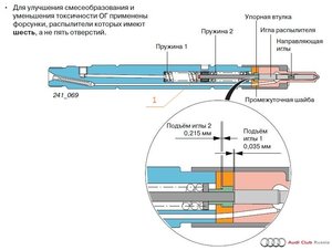

    вот это наверное самый оптимальный вариант, поднять вторую ступень !
    Макс, как можно у тебя взять/купить эти шайбочки ?
    на схеме чуть выше, можешь нарисовать в какое место ты их подложил ?

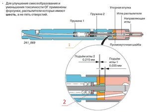

    Вот сам нарисовал, ты туда подкладывал ?
    (номер 2)

    Шайбы делал из куска ленты от измерительной рулетки. Просто снимал с ленты краску, и вырезал ножницами миниатюрными кружочки по диаметру штока (около 2,5мм). Занятие не очень простое.
    Я этим не зарабатываю, так что придется самому экспериментировать.:hi:
    Ставил в место 1.
