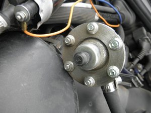

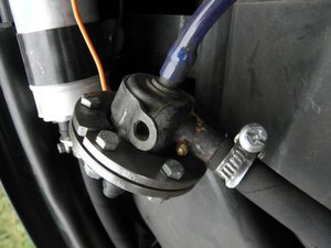

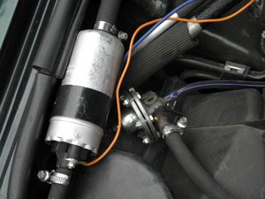

    Как обещал.
      78,8 КБ
      300
      72,8 КБ
      285
      85,2 КБ
      286

    спасибо. А диски от чего-то или выточенные специально?
  12. serg72
    serg72 Живу я здесь
    24 мар 2011
    2.588
    Украина
    A6-2,5tdi Q5-3,0tfsi
    Кольца выточил.
