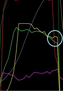

    Нашёл у себя в логах этот эффект. Давление до кучи повышается. Измерить бы его в этот момент сразу после турбины ...

    Да, может при бОльшем давлении эффект от переноса более выражен. Я как раз недавно тоже перенёс из-за старых патрубков. (Постепенно поменял на forge весь впуск.) Особо ещё не тестировал (погода не лётная), но при переключениях я не почувствовал затупов как это было раньше (при активной езде). Как будто коробка момент без разрыва передаёт :D Слишком громко, конечно, сказано, но для ясности. Только до сих пор не понял, то ли Твпуска так сказывается, то ли турбина не так резко тормозиться как раньше. Что в итоге превалирует не ясно.
    На счёт пшика у меня наоборот он стал тише, но это из-за патрубка от байпаса до гусеницы. Там такая длинная и толстая херовина :D
