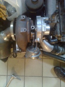

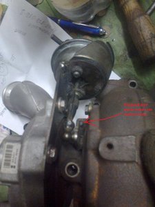

    Ну что у меня инсталляция турбины окончена, теперь осталось двигатель и коробку поставить на кузов, возможно на след. недели поеду...
    По поводу аккуатора, я начал с него, крепили его к холодной части, как шаблон использовал штатную пластину эл. управления... А далее выбрал среднее положение регулировки штока и прикинул расстояние, отпилили, приложили, доработали напильником и приварили под правильным углом!
    Я долго крутил турбину в руках, там оригинальный шток тянет вниз рычаг турбины, так вот я думаю аккуатор нужно ставить как можно ниже... Что я и сделал... Так в крайнем положении ход будет правильный...

    Шток на актуаторе должен быть строго перпендикулярно актуатору...

    Главное что бы он был строго перпендикулярно во всех режимах работы. А для этого аккуатор нужно ставить вниз...

    Думаю что решение крепить актуатор со стороны холодный улитки верное, однако, так низко опускать актуатор не нужно было.
    1. Шток актуатора должен быть параллельно земле. (решение это рабочее отработанное на практике)
    2. Опустив так низко актуатор, во время эксплуатации возрастет воздействие температуры, что в свою очередь значительно снизит срок его службы.

    Возьми в руки турбину, одень шток на турбину и потяни незакрепленный аккуатор под разными углами, и ты сразу поймешь куда направлен вектор штока...
    Я могу предположить что моя ККК турбина может и чуть другая нежели ваша, но у меня так правильно....
    По поводу температуры, думаю если он будет на два три сантима выше то холоднее не будет...
