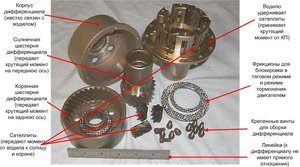

    Такую картинку когда нибудь видели?
    Посмотрите внимательно и сравните с разъяснительными надписями на вашей картинке.
    Никаких противоречий не улавливаете?
    Вот еще в помощь тот же диф в разборе и сборе
    На верхней картинке посмотрите направление болтов.
    Обратите внимание к какой части диф-ла крепится шестерня, соединенная цепью с передним карданом.

    Чтобы разобраться что Торсен может, а что не может, надо хотя бы понять, как он устроен.
    Та схемка дифа, где красные стрелочки и пояснительные надписи, неверна по отн-ю к диф-лу, стоящему на Ку7.
    Поэтому как писал один синьер
    не катит. Прежде чем писать, сами напрягите мозг и разберитесь в железках. :[:]||||||

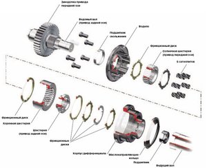

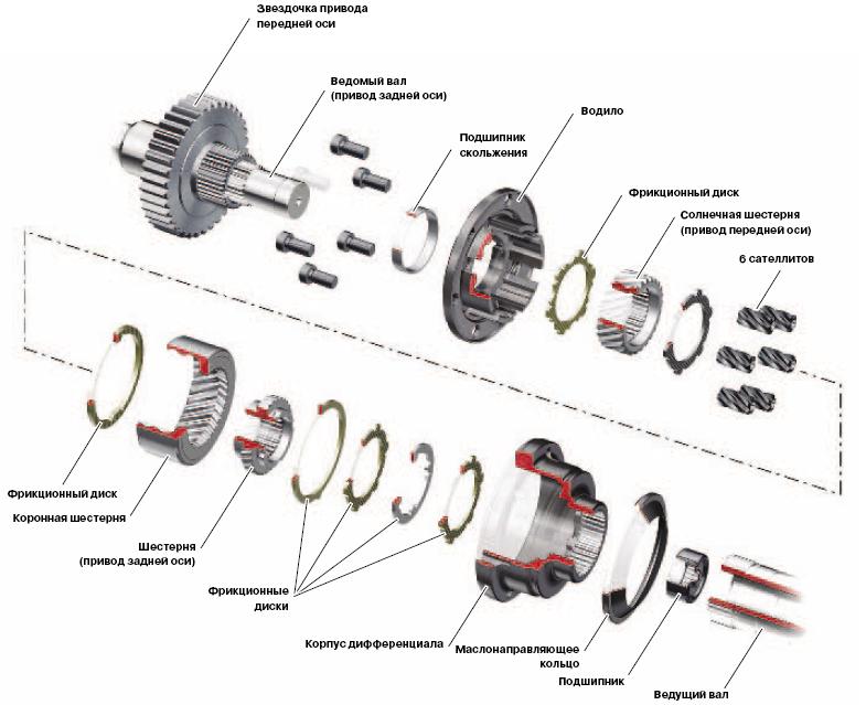

    Поясни тупому, плз.
    На картинке дифф, который ставится на Ку7? Судя по всему есть отличия. (См. приложение)
  17. Писатель
    Писатель Участник форума
    20 июл 2009
    258
    Дукато
    #137 Писатель, 10 авг 2009
    Есть. Смотри тут
    Сборка: вставляем сателлиты в карманы, внутрь водила засовывеем фр. кольцо, другое кольцо побольше кладем на водило, вставляем внутрь солнце, накрываем водило коронкой, сверху надеваем корпус и закручиваем болтами.
    Располагаем как показано тут
    Получается от КПП крутится коронка, через сателлиты она крутит водило, к водилу прикручена шестерня привода пер. оси а задний вал крутит солнце.
    Так по картинке?
    На твоей второй схеме диф немного другой, надо подумать.
