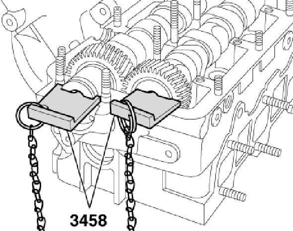

    Всё правильно теоритически, но практически у меня метки нет на распредвале. Такое может быть?

    Смотря что иметь под словом "метка" если ОТ на валу-то её может и не быть(если валы не оригинал)
    А если пропилы на хвосту вала-то такого не может быть:umnik:

    нене именно нет ОТ, и дело не в том что оригинал или нет. Отец гдето когда то читал что , после какогото года изменили технологию изготовления валов. И метки на них нет, вот может это они и есть? У отца машина 2004гв и метки ОТ тоже нет.

    Да по идее она и не особо нужна....один фиг по ней ни чего не проверишь, она для начального позиционирования, ну шоб работу облегчить:D

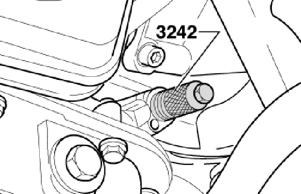

    Сакажите ка вот когда буду ремень тнвд устанавливать , то в каком положении и чем фиксировать колесо тнвд, чтоб натянуть ремень?

    а там в шестерни ТНВД и В корпусе есть дырка 6 мм, вот туда засуниш что нибудь типа сверла на 6 и всё. Это всё естественно тогда когда перед разбором все метки выставиш, то и эта должна совпасть.

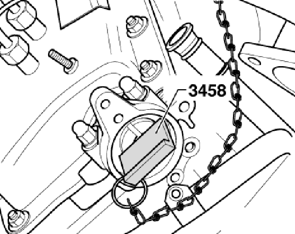

    Буквы "ОТ" на распредвалах - это не метка, это фихня. Чтобы примерно повернуть коленвал ближе к ВМТ 3-го цилиндра. Вся установка ГРМ проверяется как указано на рисунках.

    отверстие гсначала в коленвале надо найти, а потом уже смотреть отверстие на ТНВД.
