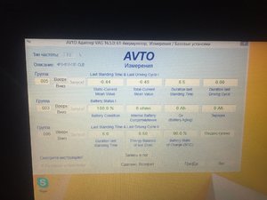

    так при отсоединенной клеме все в порядки полный заряд. дело не в акб

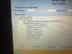

    сейчас вышел посмотреть снова загорелась лампа аварийки! измерения сделал, завел закрыл, потухла аварийка. что то высаживает акб. ошибок нет кроме адаптации климата.

    Вас научить?) тестер в разрыв минусовой клеммы на измерение силы тока( минимум 10А); отверткой закрываем замки передних дверей и багажника; и вперед по предохранителям...

    на улице -2...0 вчера закрыл, не проснулась. акб 100%
