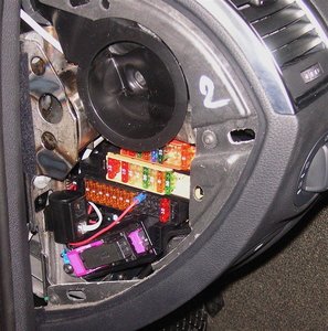

    Посмотри все же предики с левой (водительской)стороны,коричневый шиток,там два предохранителья по 10А,одна отвечает за Can-шину и вторая за этот разьем,просто там несколько плюсов в этом разъеме идут,один постоянный,а второй включается при зажигания... 18552A7B-2AC6-4CF9-BDA0-9D29D9E2D303.png 53CFE437-8858-48CF-AC78-BBEE0FCDC571.png

    С левой стороны, это когда дверь открывается? Если да, то смотрели, там все целые. Да и подсветка не загоралась бы на шнурке, когда в разъем вставляешь если бы предохранитель сгорел

    Проверь лучше сам,второй ряд,там видно на фото два предика по 10А,про шнурок и его загорания написал выше,там плюс который включает индикатор на шнурке,плюс там постоянный,чудес же не бывает,просто еще не слышал чтоб гейт у кого-то сгорал,ты будешь первым.... Стоит не дорого,если не считать снятия зашиты у ОД,но все же не сгорают вроде они....

    А что за интернет кабель у тебя там идет где шиток предиков?

    А это не моя фотка, взял с интернета, что бы убедиться, что мы про одно и тоже место говорим :) а то вдруг с левой стороны еще где-то предохранители стоят))
    эти предохранители сейчас спущусь проверю еще раз

    Ну вот, сходил проверил. Как на фото, два красных предохранителя по 10 ампер, оба целые, только у меня еще между ними стоит зеленый, 30 амперный.
