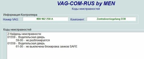

    Помогите разобраться. В центральном замке к кодировке добавил 01024, что бы закрывание подтверждалось звуковым сигналом. В итоге сигнала нет и не закрывается водительская дверь, ни как, ни с брелка, ни с кнопки в двери (та которая возле ручки). Отнял из кодировки те же 01024 , но ничего не изменилось, дверь так же не замыкается и появились ошибки по ЦЗ.
    Что делать ? Может есть код для сброса в заводские ?
    Было
    Ошибки

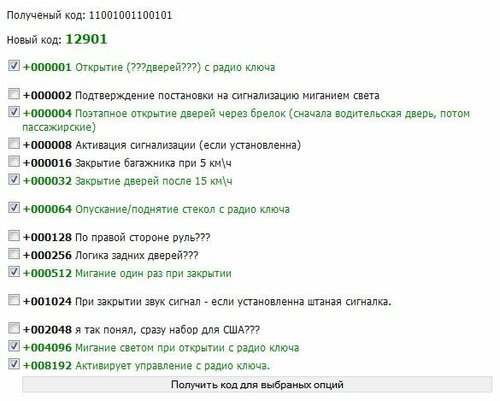

  12. Авант
    Авант Avant93
    1 май 2007
    1.992
    A6 с5 Avant ALG
    Не знаю правильно понял или нет. Сгенерировал новую кодировку, теперь вводить её в в 35 центральный замок ? Блока комфорта 46 в машине нет.

    Ну, если поможет, у меня прибывшая с Германии была с таким кодом - 06731
    Добавил этот сигнал тоже не с первого раза. Пробуйте при закрытом авто.
    Сломать там нечего, так что тестируйте:)
  14. Авант
    Авант Avant93
    1 май 2007
    1.992
    A6 с5 Avant ALG
    Расшифровал код 06731, выдало что ваша машина праворулька :confused:
    И на счёт сломать нечего, вагком большими буквами предупреждает о обратном

  19. Авант
    Авант Avant93
    1 май 2007
    1.992
    A6 с5 Avant ALG
    По ссылке из 891 поста
  20. 052
    052 Водолей
    24 янв 2011
    6.388
    bmx
    Вредная сцыль от дилетантов или ради промоушена., гуляет в тырнете и люди верят этому. К пассату б5 и ауди с5 не имеет никакого отношения.
