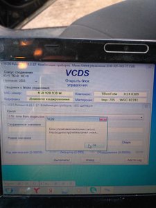

    Обращаюсь снова. Подскажите что не так делаю. хотел сбросить сервисный интервал не получилось. Пробовал уже с двух диагностических программ 12.12 и 11.11 Пишет "Блок управления выполнил запрос. Необходимо прочитать канал снова

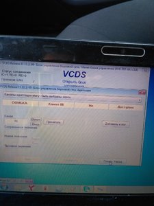

    Пытался включить омыватели фар обратно после зимы. Опять не вышло в 06 канал не доступен, ошибка. Так же ошибка в канале 00 и др. Перезагрузил ММИ тремя кнопками, после этого появился обратно , ранее инвертированный старт-стоп (или совпало). Опять же дневные ходовые огни выдают ошибку, а сами горят нормально. Вирус какой-то поразил машину

    Или программа со шнурком мозг любят вам.

    Ну значит шнурок, если он был один.

    Тоже говорил ему об этом. L-D найди более новую версию шнурка.
