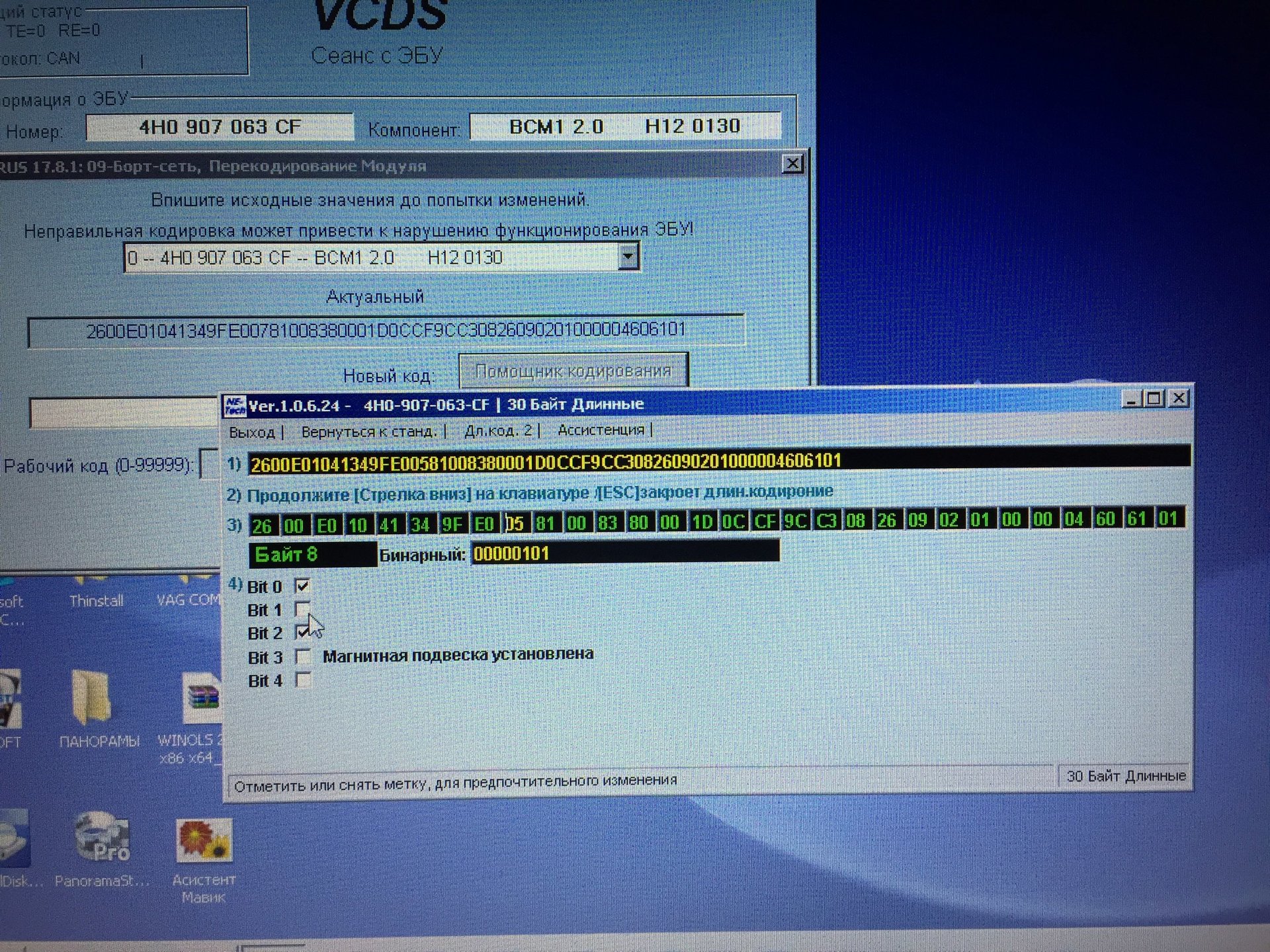

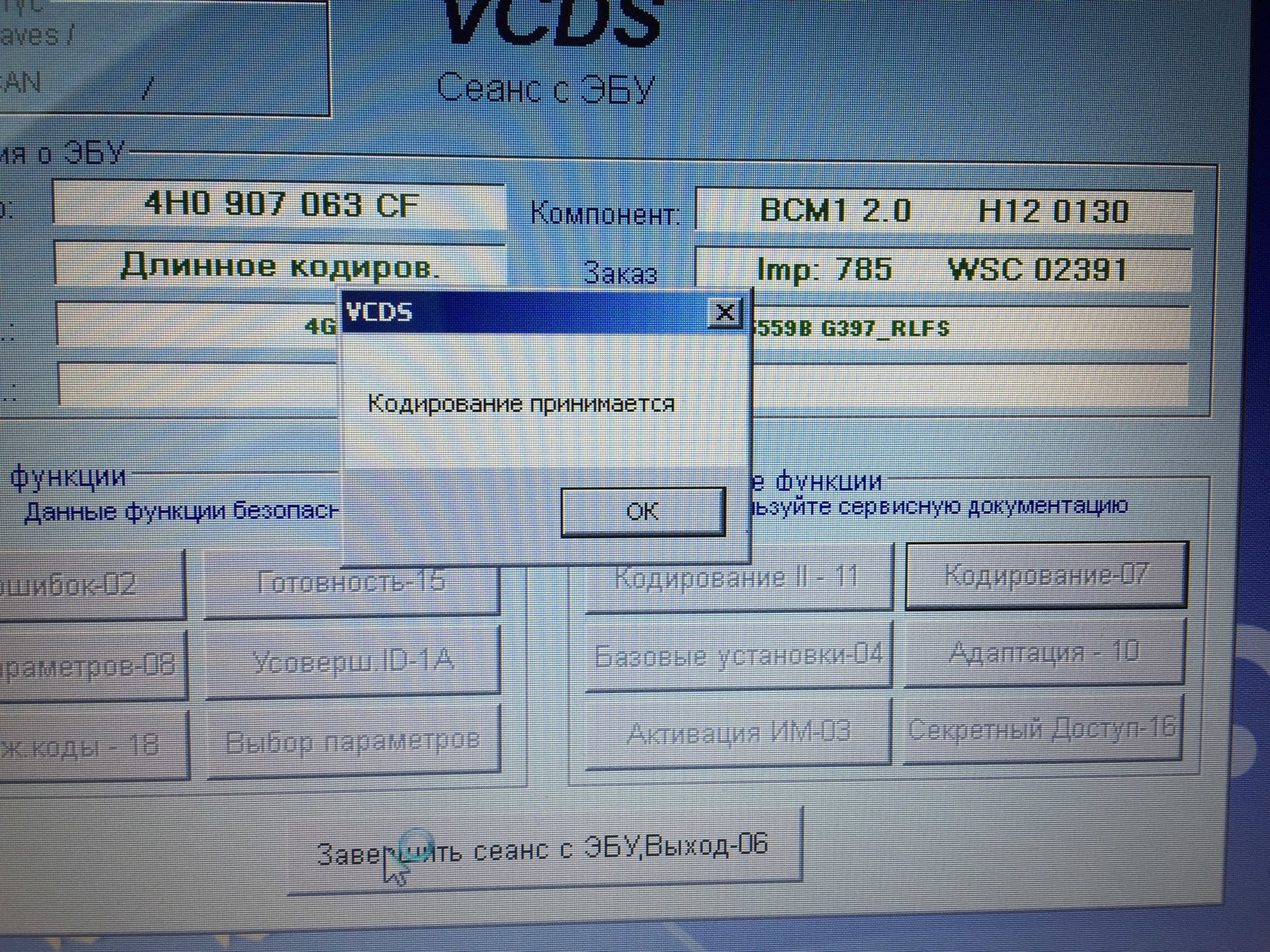

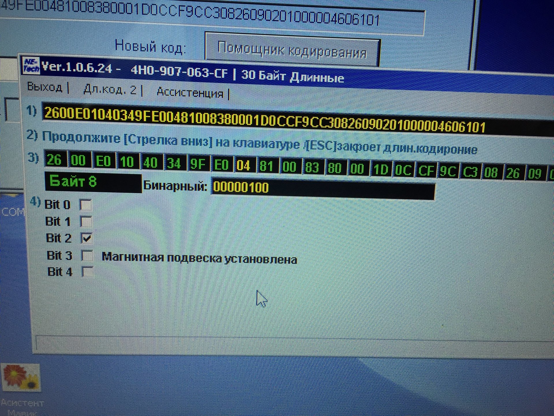

    Для тех, у кого руль не всегда опускается при включении зажигания (опция помощи при выходе\посадке), у кого он перестал ездить после того, как облокотились сильно при его перемещении, у кого уезжает наверх или назад настолько, что начинает хрустеть приборка, вот для решениях подобных проблем...
    09 - Central Elect.
    04 - Basic Setting
    Group 001 - кнопка GO, затем ON/OFF
    Руль поэкспериментирует сам над собой и остановится где-то посередине.
    Можно выходить, готово.
    На всякий случай перед процессом Security Access ввёл ещё. Но может это лишне было. Там стандартный 20103. Если кто-то отпишется, получилось ли без Security Access, будет отлично.

    Добавление в меню MMI включение/выключение дневных ходовых огней:
    9 блок, 3 байт, бит 0
