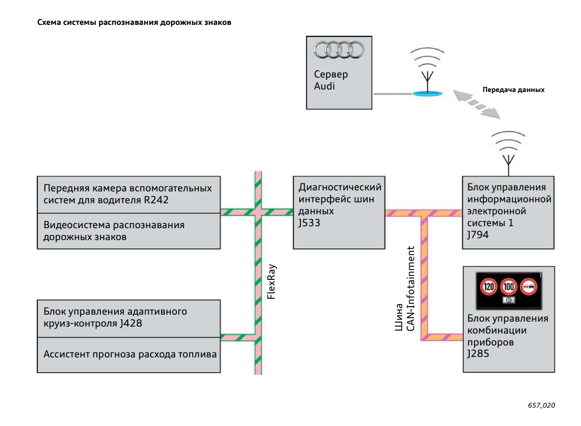

    уважаемый ))) то ж дойче машинен ))) там логика сантехника из их версии "афони" для тех, кто старше 22 лет ))
    p.s. в приоритете адаптивный круиз. камеры по flex моментально ему сигнал по знакам дают. а в виртуалку сигнал уже по can после обработки приходит.
    даже немцы не уверены как это все настроено и как оно работает )))

    Простите, что вмешиваюсь в Ваш спор, но не могу понять зачем нужен сервер ауди для распознавания знаков?
    Камера считывает знак, машина его распознает и отображает на приборной панели. Если установлено оповещение о превышении скорости - значение знака сравнивается с текущей скоростью и подается сигнал. Функция блокируется по текущим координатам машины, поскольку GPS приемник всегда включен
    В навигационных картах вшитых дорожных знаков нет. Просто разрешенная скорость на всем протяжении дороги отображается в виде знака.
    Если что-то не так, прошу поправить.

    на прошлой странице писал зачем.
    если в двух словах - для гарантии безопасности.
    возьмите среднестатистического современного человека любой страны. с средним узкоспециализированным образованием. выращенным зомбоящиком и маркетологами.
    такой человек заработал денег как то и купил ауди с кучей камер и адаптивным круизом - почти автопилот. о том, что автопилот "почти" ему забыл такой же средний манагер в автосалоне сказать, что б авто быстрее впарить.
    сел этот человек. взял в руки гамбургер и картоху фри. едет на круизе. жует и всему рад. думать/работать не надо - это главное для его мира.
    на обочине города, где лимит скорости 60, какой то внук петросяна повесил картонку с цифрой 200. то ли юмор у него такой. то ли ценник на услуги общения с участницами дома-2. никто не знает.
    камера ауди увидела 200. машина поехала 200. въехала в классический запорожец/приору. главное что все живы.
    приора в хлам.
    как вы думаете - кому слюнявить за приору - водителю ауди, водителю приоры, концерну ауди или внуку петросяна?
    сервер позволяет этого избежать, хотя и не на 100%. сервер - защита концерна ауди от дурака на дороге. опыт теслы научил.

    и на Q7 ТАКЖЕ
    выдержка с SSP
    Видеосистема распознавания дорожных знаков использует
    в своей работе как распознавание знаков передней камерой
    R242, так и информацию о дорожных знаках из навигационной
    системы MMI Navigation Plus. Данные навигационной системы
    передаются как так называемые предиктивные маршрутные
    данные и дают информацию о предстоящем участке пути.
    Более высокий приоритет имеют дорожные знаки,
    распознанные камерой. Когда распознавание дорожных знаков
    передней камерой невозможно, система деактивируется.
    Такая ситуация возможна вследствие сильного загрязнения
    или обмерзания ветрового стекла, из-за листвы на ветровом
    стекле, сильно ограничивающих зону видимости камеры.

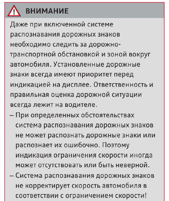

    Я посчитал Вашу точку зрения ошибочной и просто хотел разобраться в вопросе. Здесь убеждать никого не нужно, Дайте информацию. а выводы наши коллеги сделают сами.
    Что Вы реально предъявите в суде против вага? НИЧЕГО.
    А он Вас, извините, пошлет с Вашими фантазиями и серой кошкой к ... 25 странице руководства.
