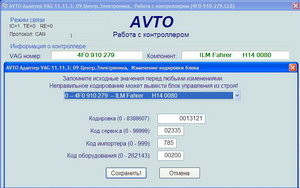

    Для другой модели возможно это и работает , а на С6 нет ! Отключение (включение) омывателя в С6 делается в 09 блоке сменой кодировки и вам правильно посоветовал = valex470= для фар с AFS ! Если нет связи со старым хозяином , проверьте предохранители ! Возможно у него не было шнурка и он воспользовался этим методом ? Какой именно не скажу , не доводилось , но такие случаи бывали .
  5. MoToR_MoToR
    MoToR_MoToR Завсегдатай
    3 фев 2012
    643
    А6 / С7 3.0 TFSI

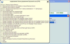

    спасибо, но тот метод что посоветовал aleks63 блок не пропускает! Сейчас стоит четвертой 3, как в подсказке написано би-ксенон с AFS и омывателем! Т.е. все должно работать, но не тут то было, сначала подумал что предохранитель или что то сгорела, но в том же 09 блоке запускаю "тест исполнителей" и там после всех ламп в конце включается омыватель фар, все выдвинулось побрызгало и задвинулось! значит напряжение на реле есть и тем самым предохранитель тоже! Единственное что приходит в голову это то что где то в мозгах изменили цикличность работы или увеличили время зажатия! А вот где это можно сделать ни кто тут не знает((( Я уже и сто раз рычажок дергал и держал секунд 15-20 пока омывайка не кончилась, вобщем пока в растеряности что делать и как его заставить работать! Предохранитель пишут с водительской стороны на 30А вроде 32 или 36!

    у меня кодировка стоит 0013121

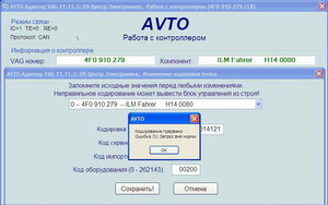

    пробую менять 4-ю цифру в кодировке на 4, но не даёт
    через логин может принять новую кодировку? А AFS будет работать с другой кодировкой?

    4 мне тоже не дает поставить, но судя по подсказке 4 это без омывателя!

    Логин применяется как пароль перед входом в адаптацию , для кодирования я его никогда не использовал , так кодировка менялась :nod: , есть вероятность что у вас блок ЭБУ 09 просто не принимает эту кодировку , у меня стоит J519 и проблем не возникает , у вас какой ?
