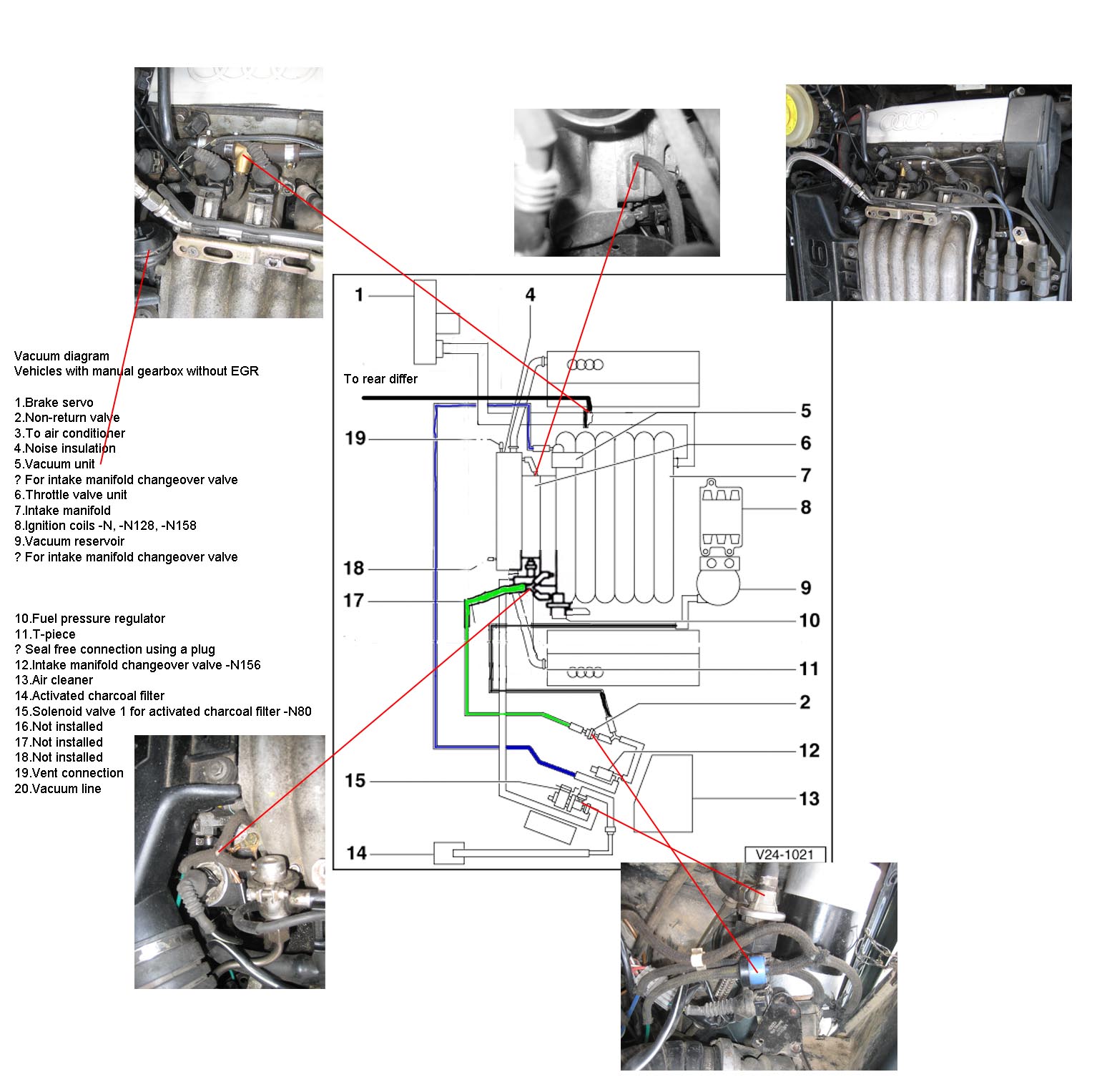

    да,тоже интересно куда что идти должно.
    у самого какая-то трубка под впускным заглушена,пока не разобрались откуда она вообще.
    сфоткать надо..

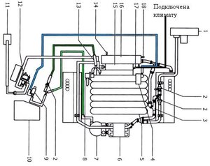

    У меня тоже трубка под выпускным заглушена и вот тоже ищю как подключить правильно трубки.
    Вот вродя нашел картиночку для двутрубковой системы, а именно автомата. Но у меня от дроссельной заслонки отходит резиновый тройничек, с него одна трубка идет климу а вот с остальными я пока еще не разобрался.

    А остальные трубки куда?

    Подключил как написал Zerg.Всё хорошо.Спасибо.

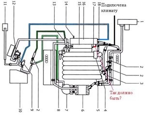

    У кого нибудь есть схема, на мою машинку? ЕГР,круиз, акпп есть. американец. Но двигатель не AFC, а AAH.
    А то везде отличаются.
  7. acpar
    acpar Участник форума
    17 фев 2010
    137
    a6c4 95, ABK, МКПП, ГБО
    Вчера отключил программно егр, трубки убрал. Но сам клапан еще не демонтировал. У друга такая же машина но без егр, у него подключено вот Копия Audivacuumdiagram1.jpg . А у меня Копия (2) Audivacuumdiagram1.jpg . Как надо подключить?Дроссельная заслонка должна ли подключатся шумогасителю (надпись V6). Климату от какой трубки идет?

    Подниму тему. Тоже не могу разобраться откуда идет вакуум на климат. Перестали работать клапан печки и заслонка рециркуляции. Проверил заслонку - рабочая. На заведенном движке вакуума нет.
    исходя из этой картинки, я так понимаю, если снять шланг 1, то там должен быть постоянный вакуум. Но его там нет. Кто знает, куда второй конец шланга идет? Он у меня уходит куда-то под ресивер и теряется в куче проводов
