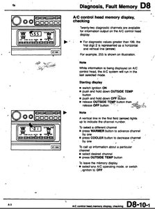

    если на голове климата все кнопки работают, делаешь так.
    1) выкладываешь фото бошки климата.
    2) смотришь инструкцию по входу в диагностический режим. входишь в него и смотришь 1-ый канал.
    3) пишешь чего увидел.
    климат может глючить по массе причин. там всего столько наворочено , ваккум и электрика древняя.. просто жуть .. и если что-то сглючило, то всё встанет раком.
