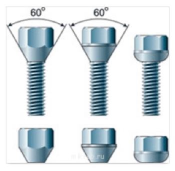

    В статье маленькая ошибка про центровку болтами. Они бывают разными и не все могут центровать [​IMG]
