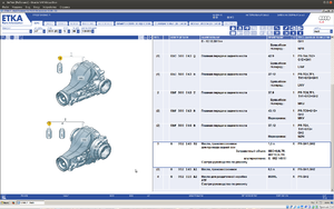

    Вы что-то путаете. Заправочный объём механической части S-Tronic больше 4 литров. Литр идёт в задний дифф, правильно говорят... только туда идёт литрушка G052145S2 за 1800 (в экзисте от 2100). В обычный редуктор.
    В спортивный дифференциал в нагрузочку ещё бутыль G052515A2 (ATF) за ~2к.
    Пруфы:
    Screenshot at 2016-09-26 14:46:56.png Screenshot at 2016-09-26 14:50:26.png

    Удачи в замене)) Рисунок выше, туда 4.5 литра в новую сухую коробку и 4 литра при замене. А вам 0.5 хватит?
    Где и кто такого насоветовал?
