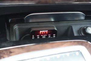

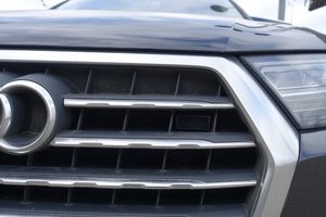

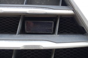

    Установка escort 8500ci
    Пример установки Escort 8500ci в Q7
    1) Приемная часть установлена на решетке радиатора
    2) Индикация визуальная и звуковая выведена и установлена в пепельнице, там есть сервисное отверстие под резиновым ковриком. Ничего сверлить не надо. (закрываем крышку и ничего не видно)

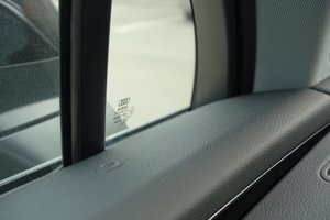

    4) GPS модуль установлен в обшивку двери рядом с "треугольничками от АвтоВаза" Ловит хорошо. Туда же установлен считыватель для платных дорог. Прием GPS отличный! Считыватель еще не успел проверить.

    Контакты отправил в личку. Транспондер проверю на выходных, мне надо добраться до М4 Дон. Его я ставил отдельно сам, просто прилепил его к обшивке липучкой что шел с ним в обшивке двери.

    Да, ближе к обшивке около треугольничка. Проверю как ловит, тогда скажу ставить или нет. Это пока что незаконченный эксперимент. GPS модуль в этом же месте работает хорошо, но у них разные принципы приема сигналов

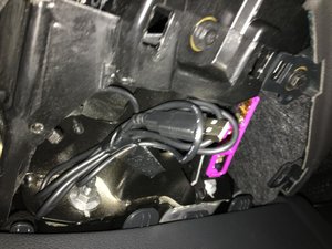

    3) Фотография точки установки разъема для обновления софта, вернее провода от блока управления

    Коллеги хочу Вас разочаровать - эксперимент провалился. Не читает транспондер из под обшивки двери. Как только я не подъезжал к считывателю. Пока что решил как все -высовывать руку через открытое окно. Пусть это будет фирменным жестом владельцев Q7 :)
